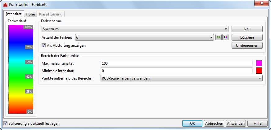

Bei Intensitäts- und Erhebungsstilisierungen können Sie das Farbband bzw. die Verlaufsart eines Farbschemas bearbeiten und die Mindest-/Maximalwerte des Bereichs ändern, auf den der Farbverlauf angewendet wird. Bei Klassifizierungsstilisierungen können Sie für jede Klassifizierungskategorie die Farbe zuweisen, die angezeigt werden soll.
Anpassen von Farbschemata für Intensitäts- und Erhebungsstilisierungen
  1. Klicken Sie auf Registerkarte Punktwolke Gruppe Visualisierung Farbzuordnung. Finden
  2. Klicken Sie im Dialogfeld Farbzuordnung auf die Registerkarte Intensität oder Erhebung.
  3. Bearbeiten Sie die Farbschema-Einstellungen, die einzelnen Farben im Farbverlauf und/oder den Punktebereich nach Bedarf.

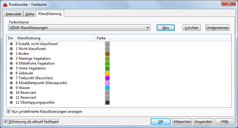

Anpassen von Farbschemata für Klassifizierungsstilisierungen
  2. Klicken Sie im Dialogfeld Farbzuordnung auf die Registerkarte Klassifizierung.
  3. Um die Anzeige von Punktwolkenpunkten für jede Klassifizierung zu steuern, klicken Sie auf das Symbol zum Aktivieren/Deaktivieren der Anzeige.
  4. Um die Farbe einer Klassifizierung zu ändern, klicken Sie auf das entsprechende Farbquadrat und wählen eine neue Farbe aus.
