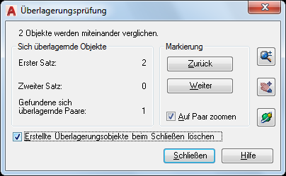

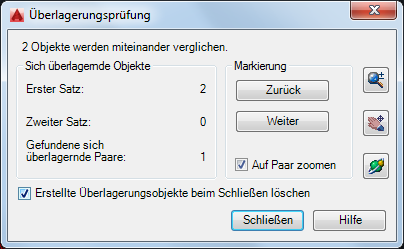

Wechselt zwischen, vergrößert, verkleinert, löscht oder behält Überlagerungsobjekte.
Die folgenden Optionen sind verfügbar:
Zeigt die Anzahl der Überlagerungen an, die bei der Ausführung des Befehls ÜBERLAG zwischen den Sätzen gefunden wurden.
Zeigt die Anzahl der Objekte an, die im ersten Satz ausgewählt wurden.
Zeigt die Anzahl der Objekte an, die im zweiten Satz ausgewählt wurden.
Zeigt die Anzahl der Überlagerungen an, die bei den ausgewählten Objekten gefunden wurden.
Markiert Überlagerungsobjekte, während Sie mit Zurück und Weiter zwischen den Objekten wechseln.
Markiert das vorherige Überlagerungsobjekt.
Markiert das nächste Überlagerungsobjekt.
Stellt bei Verwendung von Zurück und Weiter die Überlagerungsobjekte in den Mittelpunkt.
Schließt das Dialogfeld und startet den Befehl ZOOM.
Schließt das Dialogfeld und startet den Befehl PAN.
Schließt das Dialogfeld und startet den Befehl 3DORBIT.
Löscht die Überlagerungsobjekte, wenn das Dialogfeld geschlossen wird.
Schließt das Dialogfeld und löscht die Überlagerungsobjekte, wenn die entsprechende Option aktiviert ist.
