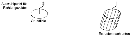

Die Grundlinie definiert die ungefähre Oberfläche des Polygonnetzes. Sie kann als Linie, Bogen, Kreis, Ellipse oder als 2D- bzw. 3D-Polylinie definiert sein. Beim Zeichnen des Netzes wird an dem Punkt auf der Grundlinie begonnen, der dem Auswahlpunkt am nächsten liegt.
Gibt eine Linie oder eine offene Polyline an, um die Richtung des Sweep festzulegen.
Nur der erste und der letzte Punkt auf einer Polylinie werden berücksichtigt. Die dazwischenliegenden Kontrollpunkte werden außer Acht gelassen. Der Richtungsvektor legt die Richtung und Länge des Symbols fest, das extrudiert werden soll. Das auf der Polylinie oder Linie markierte Ende bestimmt die Richtung der Extrusion. Die ursprüngliche Grundlinie wird mit breiten Linien gezeichnet. Dadurch können Sie leichter erkennen, wie sich der Richtungsvektor auf die Konstruktion des tabellarischen Netzes auswirkt.
