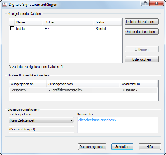

Ordnet den von Ihnen angegebenen Dateien digitale Signaturen zu.
Zeigt eine Liste der zu signierenden Dateien sowie der Ordner, in dem sich die Dateien befinden, und den aktuellen Status der Datei an.
Öffnet das Dialogfeld Datei wählen, in dem Sie die Dateien für die digitale Signatur auswählen können.
Öffnet das Dialogfeld Ordner durchsuchen, in dem Sie in dem von Ihnen angegebenen Ordner nach Dateien suchen können.
Entfernt ausgewählte Dateien aus der Liste Zu signierende Dateien.
Entfernt alle Dateien aus der Liste Zu signierende Dateien.
Zeigt die Anzahl der Dateien an, die vom Programm zum Anhängen digitaler Signaturen signiert werden sollen.
Zeigt eine Liste digitaler IDs an, die Sie zum Signieren von Dateien verwenden können. Enthält Informationen zum Unternehmen bzw. zu der Person, für das bzw. die die digitale ID ausgestellt wurde, den Aussteller sowie das Ablaufdatum der digitalen ID.
Enthält eine Liste der Zeitdienste, die Sie zum Hinzufügen eines Zeitstempels zu Ihrer digitalen Signatur verwenden können, den Status der Zeitserver-Verbindung sowie einen Kommentarbereich (für Informationen, die für die digitale Signatur oder die zu signierenden Dateien relevant sind).
Enthält eine Liste der Zeitserver, die Sie verwenden können, um Ihre digitale Signatur mit einem Zeitstempel zu versehen, sowie den Verbindungsstatus des Zeitservers.
Zeigt den Verbindungsstatus (Zeit-Server erfolgreich kontaktiert, Zeitserver konnte nicht kontaktiert werden) des Zeitdienstes an.
Ein Bereich zum Eingeben von Informationen, die für die digitale Signatur oder die zu signierenden Dateien relevant sind.
Hängt an jede in diesem Dialogfeld aufgeführte Datei eine digitale Signatur an.
