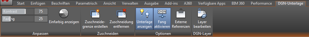

Ändern der DGN-Unterlagen-Anzeige-, Zuschneide-, Layer- und Ofang-Optionen.
Wenn Sie eine DGN-Unterlage in einer Zeichnung auswählen, wird die Kontextabhängige Registerkarte DGN-Unterlage in der Multifunktionsleiste angezeigt.
Die folgenden Optionen sind verfügbar:
Steuert den Kontrast und den Fading-Effekt der Unterlage. Je größer der Wert ist, um so mehr wird jedes Pixel an seine Primär- oder Sekundärfarbe angepasst.
Steuert das Erscheinungsbild der Liniengrafiken. Je höher der Wert ist, umso heller sind die Linien in der Unterlage.
Zeigt die Unterlage in Schwarz-Weiß an.
Löscht die Zuschneideumgrenzung.
Blendet die Unterlage ein oder aus.
Bestimmt, ob für die Geometrie in DGN-Unterlagen Objektfang aktiviert ist.
