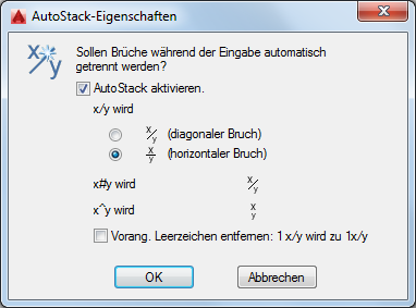

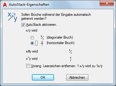

Legt die Vorgaben für das automatische Übereinanderanordnen von Zeichen fest.
Die folgenden Optionen sind verfügbar:
Vor und hinter den Zeichen ^, / und # eingegebene numerische Zeichen werden automatisch übereinander angeordnet. Wenn Sie beispielsweise 1#3 und anschließend ein gültiges Sonderzeichen oder ein Leerzeichen eingeben, wird der Text automatisch als diagonaler Bruch angeordnet.
Der Schrägstrich (/) wird in einen diagonalen Bruch konvertiert, wenn AutoStack aktiviert ist.
Der Schrägstrich (/) wird in einen horizontalen Bruch konvertiert, wenn AutoStack aktiviert ist.
Leerzeichen zwischen einer Ganzzahl und einem Bruch werden gelöscht.
