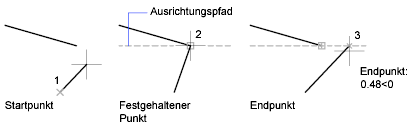

In der folgenden Abbildung ist der Endpunkt-Objektfang aktiviert. Starten Sie eine Linie, indem Sie auf den zugehörigen Startpunkt klicken (1). Bewegen Sie den Cursor auf den Endpunkt (2) einer anderen Linie, um diesen Punkt festzuhalten. Anschließend bewegen Sie den Cursor am horizontalen Ausrichtungspfad entlang, sodass Sie den Endpunkt für die zu zeichnende Linie ermitteln können (3).
