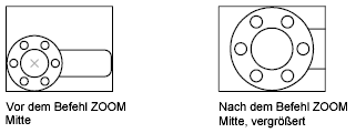

Führt einen Zoom-Vorgang aus, sodass eine Ansicht angezeigt wird, die durch einen Mittelpunkt und einen Zoomfaktor oder eine Höhe definiert ist. Niedrigere Werte für die Höhe führen zu einem höheren Vergrößerungsfaktor. Durch die Eingabe eines größeren Werts wird die Vergrößerung verringert. Nicht in perspektivischen Projektionen verfügbar.

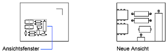

Schwenkt und zoomt innerhalb eines rechteckigen Ansichtsfensters. Das Ansichtsfeld entspricht der Ansicht; Sie können das Feld verkleinern oder vergrößern und auch in der Zeichnung verschieben. Beim Positionieren und bei Größenänderungen des Ansichtsfensters werden die entsprechenden PAN- oder ZOOM-Befehle ausgeführt, um das Ansichtsfenster mit der im Rechteck enthaltenen Ansicht zu füllen. Nicht in perspektivischen Projektionen verfügbar.

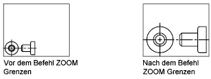

Zoomt auf die Grenzen aller Objekte.
Die Grenzen der einzelnen Objekte im Modell werden berechnet und verwendet, um zu bestimmen, wie das Modell das Fenster füllen soll.

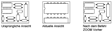

Führt einen Zoomvorgang aus, sodass die vorherige Ansicht angezeigt wird. Sie können bis zu 10 vorherige Ansichten wiederherstellen.

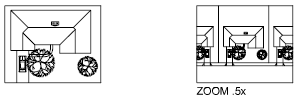

Zoomt zum Ändern der Vergrößerung einer Ansicht mithilfe des Skalierfaktors.
Wenn Sie beispielsweise 0.5x eingeben, werden alle Objekte auf dem Bildschirm mit der Hälfte der aktuellen Größe dargestellt.
Wenn Sie 0.5xp eingeben, wird der Modellbereich mit der halben Größe der Papierbereichseinheiten angezeigt. Sie können mit jedem Ansichtsfenster ein Layout erstellen, das Objekte mit unterschiedlichem Maßstab anzeigt.

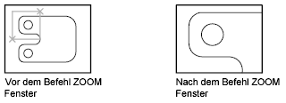

Zoomt auf einen Bereich, der durch ein rechteckiges Fenster angegeben wird.
Mit dem Cursor können Sie einen Bereich des Modells definieren, der das gesamte Fenster füllen soll.
