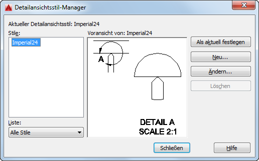

Detailansichtsstile steuern Sie die Darstellung der Modelldokumentation-Detailansichten. Der Stil bestimmt die Formatierung von Detailumgrenzung, Kennung, Verbindungslinie, Modellkante, Detailansicht und Detailansichtsbeschriftung.
Die folgenden Optionen sind verfügbar:
Zeigt den Namen des Detailansichtsstils an, der neuen Detailansichten zugewiesen wird.
Zeigt eine Liste der Detailansichtsstile an, die in der aktuellen Zeichnungsdatei verfügbar sind. Der aktuelle Stil wird hervorgehoben.
Legt den Inhalt der Liste Stile fest. Klicken Sie auf Alle Stile, um alle in der Zeichnungsdatei verfügbaren Detailansichtsstile anzuzeigen. Klicken Sie auf Verwendete Stile, um nur die Detailansichtsstile anzuzeigen, die in den Detailansichten in der aktuellen Zeichnung verwendet werden.
Zeigt eine Voransicht des Stils an, der in der Liste Stile ausgewählt ist.
Legt den in der Liste Stile ausgewählten Detailansichtsstil als aktuellen Stil fest. Alle neuen Detailansichten werden unter Verwendung dieses Detailansichtsstils erstellt.
Zeigt das Dialogfeld Neuen Detailansichtsstil erstellen an, in dem Sie einen neuen Detailansichtsstil definieren können.
Zeigt das Dialogfeld Detailansichtsstil ändern an, in den Sie die Detailansichtsstile bearbeiten können.
