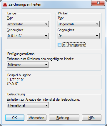

Die folgenden Optionen sind verfügbar:
Bestimmt das aktuelle Anzeigeformat für Maßeinheiten.
Die folgenden Werte stehen zur Verfügung: Architektur, Bruch, Dezimal, Maschinenbau und Wissenschaftlich. Die Formate Maschinenbau und Architektur verwenden eine Anzeige in Fuß und Zoll, wobei jede Zeicheneinheit einen Zoll darstellt. Die anderen Formate können jede beliebige SI-Einheit darstellen.
Gibt die Anzahl von Dezimalstellen oder die Bruchgröße an, die für Linearbemaßungen angezeigt werden.
Bestimmt das aktuelle Winkelformat und die Genauigkeit für den aktuellen Winkel.
Legt das aktuelle Anzeigeformat für Winkel fest.
Legt die Anzeigegenauigkeit für Winkel fest.
Die folgenden Konventionen werden für die einzelnen Winkelmaßeinheiten verwendet:
Steuert, ob ein positiver Winkel im Uhrzeigersinn oder gegen den Uhrzeigersinn gemessen wird.
Legt den Maßstab für Blöcke und Zeichnungen fest, die in die aktuelle Zeichnung eingefügt werden.
Wenn Sie einen Block oder eine Zeichnung einfügen, die mit anderen Einheiten als den in der aktuellen Zeichnung verwendeten erstellt wurde, wird die Differenz durch den Maßstabswert zum Einfügen korrigiert. Wenn Sie nicht möchten, dass der Block oder die Zeichnung skaliert wird, geben Sie Keine Einheit an.
Zeigt ein Beispiel zu den aktuellen Einstellungen für Einheiten und Winkel an.
Steuert die Maßeinheit für die Intensität der fotometrischen Lichtquellen in der aktuellen Zeichnung.
Zeigt das Dialogfeld Richtungssteuerung an.
