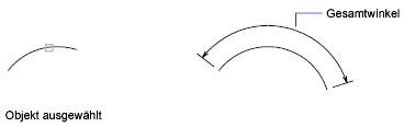

Legt die Länge eines ausgewählten Objekts fest, indem die gesamte absolute Länge vom festen Endpunkt aus angegeben wird. Die Option Gesamt bestimmt den eingeschlossenen Winkel eines ausgewählten Bogens durch Festlegen eines bestimmten Gesamtwinkels.
