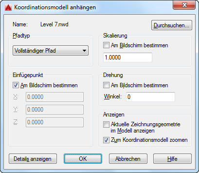

Koordinationsmodell zuordnen (Dialogfeld)
Dient zum Suchen, Einfügen, Benennen und Definieren von Parametern und Details für zugeordnete Koordinationsmodelle, z. B. Navisworks-Dateien im Format NWD und NWC.
Liste der Optionen
Die folgenden Optionen sind verfügbar:
Name
Identifiziert das Koordinationsmodell, das Sie zum Zuordnen ausgewählt haben.
Durchsuchen
Öffnet das Dialogfeld Koordinationsmodell wählen (ein Standarddialogfeld zur Dateiauswahl).
Pfadtyp
Gibt an, wie die Koordinationsmodelldatei gefunden und geladen wird: vollständiger (absoluter) Pfad, relativer Pfad(bezogen auf die übergeordnete Zeichnung), kein Pfad (Datei befindet sich im selben Ordner wie die übergeordnete Zeichnung).
Einfügepunkt
Legt fest, wo der Koordinationsmodell-Einfügepunkt in der Zeichnung zugeordnet wird. Am Bildschirm bestimmen ist die Vorgabeeinstellung. Der vorgegebene Einfügepunkt ist 0,0,0.
Fordert Sie zur Angabe des Basispunkts des Koordinationsmodells auf, wenn das Dialogfeld geschlossen wird. Ermöglicht die Eingabe über die Befehlszeile oder das Zeigegerät. Wenn die Option Am Bildschirm bestimmen deaktiviert ist, geben Sie den Einfügepunkt unter X,Y und Z ein.
X
Gibt den X-Koordinatenwert an.
Y
Gibt den Y-Koordinatenwert an.
Z
Gibt den Z-Koordinatenwert an.
Faktor
Legt die relative Skalierung des Koordinationsmodells fest.
Fordert Sie zur Angabe des Maßstabs des Koordinationsmodells auf, wenn das Dialogfeld geschlossen wird. Ermöglicht die Eingabe über die Befehlszeile oder das Zeigegerät.
Skalierfaktor-Feld
Wenn die Option Am Bildschirm bestimmen deaktiviert ist, geben Sie einen Wert für den Skalierfaktor ein. Der Vorgabe-Skalierfaktor ist 1.
Drehen
Legt einen Drehwinkel für das Koordinationsmodell fest.
Fordert Sie zur Angabe des Drehwinkels des Koordinationsmodells auf, wenn das Dialogfeld geschlossen wird. Ermöglicht die Eingabe über die Befehlszeile oder das Zeigegerät.
Winkel
Wenn die Option Am Bildschirm bestimmen deaktiviert ist, legen Sie den Drehwinkel im Dialogfeld fest. Der Standarddrehwinkel ist 0.
Anzeige
Aktuelle Zeichnungsgeometrie im Modell anzeigen
Steuert die Anzeige der Geometrie in der aktuellen Zeichnung, wenn Sie die aktuelle Zeichnung Teil des Koordinationsmodells.
Auf Koordinationsmodell zoomen
Steuert, ob das Koordinationsmodell gezoomt werden soll, nachdem es angehängt wurde.
Details anzeigen
Gefunden in
Zeigt den Pfad an, in dem sich die Koordinationsmodelldatei befindet.
Gespeicherter Pfad
Zeigt den Pfad an, der beim Zuordnen der Koordinationsmodelldatei mit der Zeichnung gespeichert wurde. Der Pfad hängt von der Pfadtyp-Einstellung ab.
