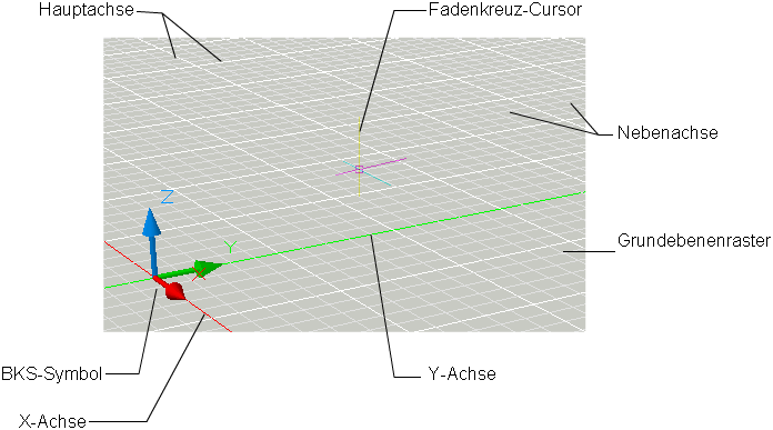

Sie können die folgenden Einstellungen festlegen, wenn Ihr 3D-Modell für die Verwendung einer perspektivischen Ansicht eingerichtet ist. Die folgenden Einstellungen sind im Dialogfeld Optionen auf der Registerkarte Anzeige unter der Option Farben verfügbar:
-  Grundebene. Wenn die perspektivische Projektion aktiviert ist, wird die XY-Ebene des BKS als Grundebene mit einer abgestuften Farbe angezeigt. Die Grundebene wird als Abstufung vom Grundhorizont zum Grundausgangspunkt angezeigt.
-  Himmel. Der Bereich, der nicht von der Grundebene abgedeckt wird, ist der Himmel, für den eine abgestufte Farbe vom Himmelshorizont zum Himmelszenit angezeigt wird.
-  Untergrund. Wenn die Grundebene von unterhalb des Grunds betrachtet wird, zeigt die Grundebene eine Abstufung vom Erdhorizont zum Erdazimut an.
-  Grundebenenraster. Wenn die perspektivische Projektion aktiviert ist, wird das Raster als Grundebenenraster angezeigt. Für Rasterhauptlinien, Rasternebenlinien und Achsenlinien werden Farben festgelegt.
