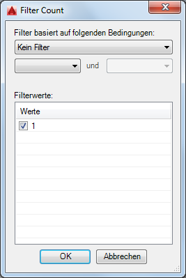

Die folgenden Optionen sind verfügbar:
Zeigt Bedingungen basierend auf dem Datentyp in der ausgewählten Spalte an.
Gibt die erste Bedingung an.
Verfügbar, wenn der angegebene Filter zwei Bedingungen verwendet.
Zeigt abhängig vom gefilterten Datentyp eine Liste mit Werten an. Filter für numerische Daten umfassen Größer als (>), Ist gleich, Zwischen usw. Filter für Textdaten umfassen Ist gleich, Nicht gleich, Enthält und Beginnt mit.
