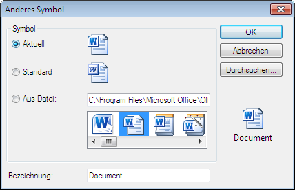

Dialogfeld Symbol auswählen
Liste der Optionen
Die folgenden Optionen sind verfügbar:
Symbol
Ermöglicht die Auswahl eines Symbols zur Darstellung eines eingebetteten oder verknüpften Objekts.
Aktueller
Zeigt das aktuell ausgewählte Symbol an.
Vorgabe
Bestimmt das vorgegebene Symbol für die Quellanwendung.
Aus Datei
Bestimmt ein Symbol aus einer Datei (gültige Dateitypen sind EXE, DLL und ICO).
Marke
Legt eine Bezeichnung für das Symbol fest. Sofern Sie keine andere Bezeichnung angeben, wird standardmäßig der Dateiname angezeigt.
Durchsuchen
Öffnet das Dialogfeld Durchsuchen (Standarddialogfeld zur Dateiauswahl), in dem Sie ein Symbol aus einer Datei auswählen können.
