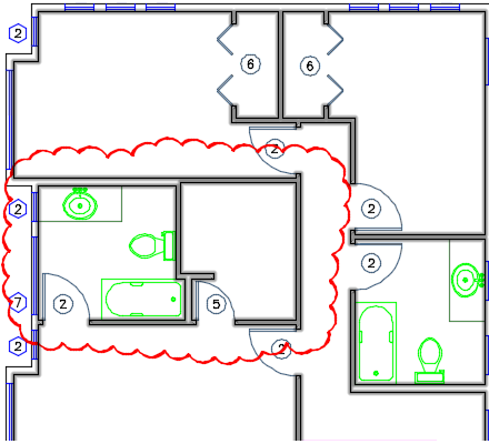

Revisionswolken sind Polylinien, die aus einer Reihe sequentieller Bogen bestehen. Sie werden verwendet, um die Aufmerksamkeit auf Teile einer Zeichnung zu lenken.
Eine Revisionswolke ist eine Polylinie aus einer Reihe von Bogen, die ein wolkenförmiges Objekt bilden. Wenn Sie Zeichnungen prüfen oder korrigieren, können Sie Ihre Produktivität erhöhen, indem Sie die Funktion Revisionswolke verwenden, um Ihre Korrekturen zu markieren.
Revisionswolken verfügen über Griff-spezifische Optionen, die von der Position des Griffs und der Einstellung der Systemvariablen REVCLOUDGRIPS abhängen.
Wenn die Systemvariable REVCLOUDGRIPS deaktiviert ist, können Sie mit den Griffen die einzelnen Bogen- und Sehnenlängen einer Revisionswolke bearbeiten. Andernfalls werden für die Griffe Optionen zum Hinzufügen oder Entfernen eines Scheitelpunkts oder zum Dehnen der Revisionswolke oder des Scheitelpunkts angezeigt.
