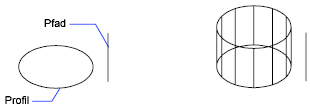

Legt den Extrusionspfad auf der Grundlage des ausgewählten Objekts fest. Der Pfad wird zum Schwerpunkt des Profils verschoben. Das Profil der ausgewählten Objekte wird dann entlang des ausgewählten Pfads extrudiert, um Volumenkörper oder Flächen zu erstellen.
Der Pfad darf nicht auf derselben Ebene liegen wie das Objekt und keine Bereiche mit starken Kurven enthalten.
Die Extrusion beginnt auf der Ebene des Objekts und behält die Ausrichtung relativ zum Pfad bei.
Wenn der Pfad Segmente enthält, die nicht tangential sind, extrudiert das Programm das Objekt entlang jedes Segments und gehrt die Verbindung entlang der Ebene, wobei der durch die Segmente gebildete Winkel halbiert wird. Ist der Pfad geschlossen, muss das Objekt auf der Gehrungsebene liegen. Auf diese Weise passen Start- und Endabschnitt des Volumenkörpers zusammen. Liegt das Objekt nicht auf der Gehrungsebene, wird es solange gedreht, bis es auf der Gehrungsebene liegt.
