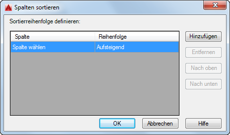

Dialogfeld Spalten sortieren
Liste der Optionen
Die folgenden Optionen sind verfügbar:
Sortierreihenfolge definieren
Definiert die Sortierreihenfolge für Spalten. Der Abschnitt Spalte enthält die Spaltennamen der Seite Daten verfeinern.
Hinzufügen
Fügt der Liste Spalte ein neues Element für die Sortierkriterien hinzu.
Entfernen
Entfernt das aktuell ausgewählte Sortierkriterium.
Nach oben
Verschiebt das ausgewählte Element in der Listenansicht nach oben.
Nach unten
Verschiebt das ausgewählte Element in der Listenansicht nach unten.
