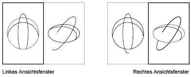

Gibt die Projektionsmethode an, die beim Dehnen von Objekten verwendet wird.
Legt fest, dass keine Projektion erfolgt. Nur Objekte, die die Grenzkante im 3D-Bereich schneiden, werden gedehnt.

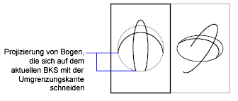

Legt eine Projektion auf die XY-Ebene des aktuellen Benutzerkoordinatensystems (BKS) fest. Objekte, die die Grenzobjekte im 3D-Bereich nicht schneiden, werden gedehnt.
Legt fest, dass eine Projektion in der aktuellen Blickrichtung erfolgt.
