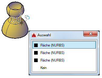

In 3D-Ansichten können einige Objekte oder Unterobjekte (Flächen, Kanten und Scheitelpunkte) durch andere Geometrie verdeckt werden. Durch Drücken der Tastenkombination STRG+LEERTASTE können Sie zwischen den verdeckten Unterobjekten wechseln, bis das Objekt hervorgehoben ist, das Sie auswählen möchten.
Wenn Sie zum Beispiel Flächen eines quaderförmigen 3D-Volumenkörpers auswählen, wird zuerst die Fläche im Vordergrund erkannt. Zum Wechseln zwischen den verdeckten Flächen drücken Sie wiederholt STRG+LEERTASTE. Wenn die Fläche, die Sie auswählen möchten, hervorgehoben wird, halten Sie die STRG-Taste weiterhin gedrückt, und wählen Sie die Fläche aus.
Eine Möglichkeit, verdeckte Unterobjekte zu finden, besteht darin, die die Option Auswahlwechsel-Listenfeld auf der Registerkarte Wechselnde Auswahl im Dialogfeld Entwurfseinstellungen zu aktivieren. Anschließend können Sie ein Unterobjekt auszuwählen, indem Sie dieses in einer Liste auswählen.
