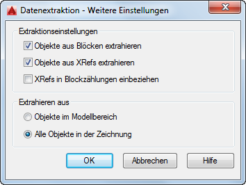

Dialogfeld Datenextraktion - Weitere Einstellungen
Liste der Optionen
Die folgenden Optionen sind verfügbar:
Extraktionseinstellungen
Objekte aus Blöcken extrahieren
Berücksichtigt Objekte in verschachtelten Blöcken.
Objekte aus XRefs extrahieren
Berücksichtigt Objekte und Blöcke in extern referenzierten Dateien (XRef-Dateien).
XRefs in Blockzählungen einbeziehen
Berücksichtigt XRefs bei Blockzählungen.
Extrahieren aus
Objekte im Modellbereich
Berücksichtigt nur die Objekte im Modellbereich und ignoriert Objekte im Papierbereich.
Alle Objekte in der Zeichnung
Berücksichtigt alle Objekte im Modell- und Papierbereich der Zeichnung einschließlich Informationen zur Zeichnung. Standardmäßig aktiviert.
