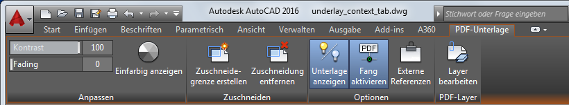

Zeigt Optionen zum Bearbeiten von PDF-Unterlagen an.
Die folgenden Optionen sind verfügbar:
Wenn Sie eine PDF-Unterlage auswählen, wird die kontextabhängige Registerkarte PDF in der Multifunktionsleiste angezeigt.
Steuert den Kontrast und den Fading-Effekt der Unterlage.
Steuert das Erscheinungsbild der Liniengrafiken. Je höher der Wert ist, desto heller sind die Linien in der Unterlage.
Zeigt die Unterlage in Schwarz-Weiß an.
Löscht die alte Zuschneideumgrenzung (falls eine existiert) und erstellt eine neue.
Löscht die Zuschneideumgrenzung.
Blendet die Unterlage ein oder aus.
Bestimmt, ob für die Geometrie in der Unterlage Objektfang aktiviert ist.
