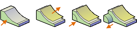

Es stehen verschiedene Werkzeuge zum Ändern der Flächen in einen Volumenkörper zur Auswahl.
 Beispielsweise können Sie folgende Vorgänge durchführen:
- Ändern Sie die Farbe einer ausgewählten Fläche (Befehl VOLKÖRPERBEARB)
- Kopieren Sie eine ausgewählte Fläche zur weiteren Bearbeitung oder Verwendung in einen anderen Volumenkörper (Befehl VOLKÖRPERBEARB)
- Prägen Sie ein Objekt in eine Fläche ein, das die Fläche unterteilt, um sie separat färben oder extrudieren zu können (Befehl AUFPRÄG)
- Extrudieren von Flächen (Befehl KLICKZIEHEN)
