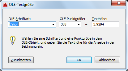

Das OLE-Objekt wird zur Anpassung der Textgröße automatisch skaliert.
Die folgenden Optionen sind verfügbar:
Zeigt eine Liste der in dem OLE-Objekt verwendeten Schriftarten an.
Zeigt eine Liste der für die ausgewählte Schriftart verfügbaren Punktgrößen an.
Legt eine Texthöhe für die Schriftart mit der ausgewählten Punktgröße fest.
Stellt die Größe des OLE-Objekts wieder her, die es beim Einfügen in die Zeichnung hatte.
