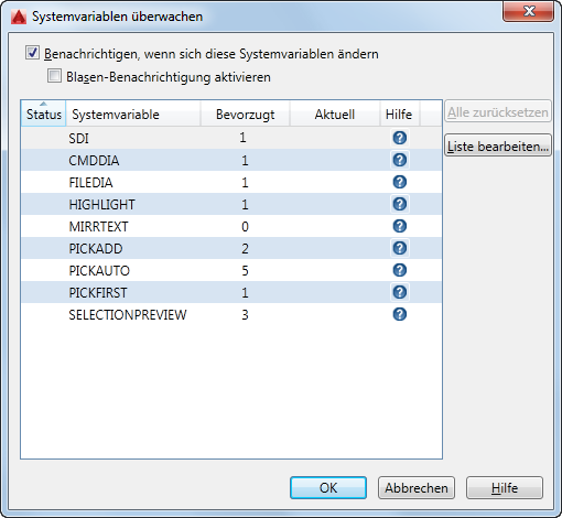

Systemvariablen-Überwachungsdialogfeld
Enthält eine Liste von Systemvariablen und bietet Zugriff zum Anzeigen und Ändern der Werte nach Bedarf.
Überwacht Systemvariablen und meldet, wenn diese gegenüber ihrem bevorzugten Wert geändert werden. In den meisten Fällen geschieht dies, wenn eine benutzerdefinierte Routine abgebrochen wird. Sie können geänderte Systemvariablen auf den bevorzugten Wert zurücksetzen.
Die folgenden Optionen sind verfügbar:
Benachrichtigen, wenn sich diese Systemvariablen ändern
Verfolgt die Änderungen der aufgeführten Systemvariablen und zeigt Benachrichtigungen an, wenn die aktuellen Werte nicht dem bevorzugten Wert entsprechen. (SYSMON, Systemvariable)
Sprechblasen-Benachrichtigung aktivieren
Zeigt eine Sprechblasen-Benachrichtigung, wenn eine Systemvariable nicht dem bevorzugten Wert entspricht.
Liste der Systemvariablen
Zeigt die überwachten Systemvariablen und deren Status sowie die erwarteten und aktuellen Werte an und ermöglicht den Zugriff auf das Hilfethema einzelner Systemvariablen.
Anmerkung: Wenn Sie die Einstellung der Systemvariablen geändert haben, bevor Sie sie der Liste hinzugefügt haben, wird unter Bevorzugter Wert der aktuelle (nicht der ursprüngliche) Wert angezeigt.
Alle zurücksetzen
Ersetzt den aktuellen Wert durch den bevorzugten Wert für alle aufgelisteten Systemvariablen.
Liste bearbeiten
Zeigt das Dialogfeld Systemvariablenliste bearbeiten an.
