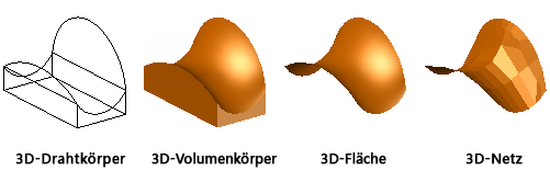

3D-Modellierung bei AutoCAD umfasst 3D-Volumenkörper, Flächen, Netze und Drahtkörper.
In AutoCAD sind verschiedene Arten von 3D-Modellierungen verfügbar. Jede dieser Technologien zur 3D-Modellierung bietet andere Funktionen.

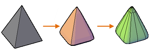

Ein 3D-Modell kann Kombinationen dieser Technologien enthalten, und Sie können zwischen ihnen konvertieren. Beispielsweise können Sie einen dreidimensionalen pyramidenförmigen Volumenkörper in ein 3D-Netz umwandeln, um Netzglättung durchzuführen. Anschließend können Sie das Netz in eine 3D-Fläche oder wieder in einen 3D-Volumenkörper konvertieren, um von den entsprechenden Modellierungsfunktionen zu profitieren.

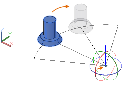

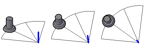

Die meisten AutoCAD-Befehle für 2D-Operationen können auf 3D-Modelle angewendet werden. Beispielsweise können Sie mit dem Befehl DREHEN einen 3D-Volumenkörper um eine Achse drehen, die parallel zur Z-Achse des BKS verläuft. Um das Modell um eine andere Achsenrichtung zu drehen, müssen Sie die Richtung der Z-Achse des BKS ändern.
Außerdem gibt es Befehle speziell für die 3D-Umgebung wie z. B. DREHEN3D, das ein Gizmo zur verbesserten Drehung um die Hauptachse anzeigt.
