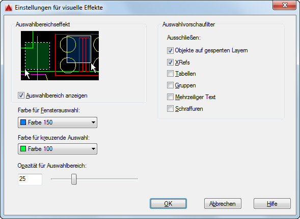

Steuert die Anzeige der Auswahlvorschau.
Zugriffsmethoden
Dialogfeld Optionen, Registerkarte Auswahl
Liste der Optionen
 Die folgenden Optionen sind verfügbar:
-  Effekt für Bereichsauswahl
- Steuert die Anzeige von Auswahlbereichen in der Auswahlvorschau. -  Voransichtsbereich
- Zeigt die Ergebnisse der aktuellen Einstellungen an.
- Auswahlbereich anzeigen
-  Steuert die Anzeige von Effekten für Auswahlbereiche. (Systemvariable SELECTIONAREA)
- Farbe für Fensterauswahl
-  Legt die Farbe des transparenten Auswahlbereichs bei der Fensterauswahl fest. (Systemvariable WINDOWAREACOLOR)
- Farbe für kreuzende Auswahl
-  Legt die Farbe des Auswahlbereichs bei der kreuzenden Auswahl fest. (Systemvariable CROSSINGAREACOLOR)
- Opazität für Auswahlbereich
-  Legt die Transparenz des Auswahlbereichs bei Auswahl von Fenster und Kreuzen fest. (Systemvariable SELECTIONAREAOPACITY)
- Auswahlvorschaufilterung
- Legt die Objekttypen fest, die nicht in der Auswahlvorschau angezeigt werden. - Objekte auf gesperrten Layern
-  Schließt Objekte auf gesperrten Layern von der Auswahlvorschau aus. Vorgabemäßig ist diese Option aktiviert. (Systemvariable PREVIEWFILTER)
- XRefs
Schließt Objekte in XRefs aus der Auswahlvorschau aus. Vorgabemäßig ist diese Option aktiviert. (Systemvariable PREVIEWFILTER)
- Tabellen
Schließt Tabellen aus der Auswahlvorschau aus. (Systemvariable PREVIEWFILTER)
- Gruppen
Schließt Objekte in Gruppen aus der Auswahlvorschau aus. (Systemvariable PREVIEWFILTER)
- Absatztext
Schließt Absatztextobjekte aus der Auswahlvorschau aus. (Systemvariable PREVIEWFILTER)
- Schraffuren
Schließt Schraffurobjekte aus der Auswahlvorschau aus. (Systemvariable PREVIEWFILTER)
