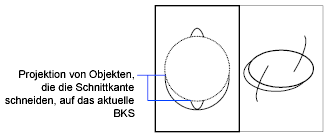

Gibt die Projektionsmethode an, die beim Stutzen von Objekten verwendet wird.
Legt fest, dass keine Projektion erfolgt. Der Befehl stutzt nur solche Objekte, die die Schnittkante im 3D-Raum schneiden.

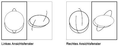

Legt fest, dass eine Projektion auf die XY-Ebene des aktuellen BKS erfolgt. Der Befehl stutzt Objekte, die die Schnittkante im 3D-Raum nicht schneiden.
Legt fest, dass eine Projektion in der aktuellen Blickrichtung erfolgt. Der Befehl stutzt Objekte, die die Grenzkante in der aktuellen Ansicht schneiden.
