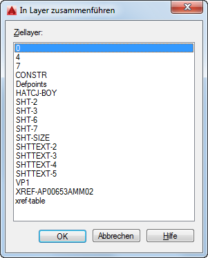

Dialogfeld In Layer zusammenführen
In diesem Dialogfeld wird der Layer bestimmt, mit dem die ausgewählten Layer zusammengeführt werden. Die zusammengeführten Layer übernehmen die Eigenschaften des Layers, den Sie in diesem Dialogfeld auswählen.
Sie können diese Aktivität über ein Kontextmenü im Layer-Manager oder durch Eingabe von LAYZUSF initiieren.
Liste der Optionen
Die folgenden Optionen sind verfügbar:
Ziellayer
Zeigt eine alphabetische Liste von Layern an, auf denen Sie die ausgewählten Layer oder Objekte zusammenführen können.
