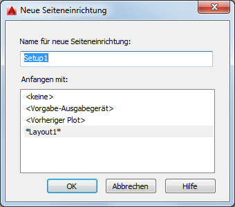

Legt einen Namen für die neue Seiteneinrichtung fest und gibt an, welche Seiteneinrichtung als Ausgangspunkt verwendet werden soll.
Die folgenden Optionen sind verfügbar:
Gibt den Namen für die neue Seiteneinrichtung an.
Gibt eine Seiteneinrichtung an, die als Ausgangspunkt für die neue Seiteneinrichtung dienen soll. Wenn Sie auf OK klicken, wird das Dialogfeld Seiteneinrichtung aufgerufen. Es enthält die Einstellungen der ausgewählten Seiteneinrichtung, die Sie gegebenenfalls ändern können.
Wenn Sie im Manager für Planungsunterlagen das Dialogfeld Neue Seiteneinrichtung öffnen, werden in der Datei für Seiteneinrichtungs-Überschreibungen nur die benannten Seiteneinrichtungen aufgelistet.
