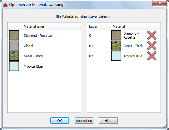

Dialogfeld Optionen zur Materialzuweisung
Verknüpft Materialien mit Layern.
Mit Nach Layer anhängen (MATANHANG) können Sie schnell jedem Layer ein Vorgabematerial zuordnen.
Objekte mit der Materialeinstellung VonLayer werden mit dem für den Layer angegebenen Material angezeigt.
Liste der Optionen
Die folgenden Optionen sind verfügbar:
Materialname
Enthält eine Liste aller Materialien, die in der Gruppe Dokumentmaterialien des Materialien-Browsers enthalten sind. Ziehen Sie ein Material auf einen Layer in der Layerliste, um das Material mit diesen Layer zu verknüpfen.
Layer- und Materialliste
Listet alle Layer in der Zeichnung und in allen externen Referenzen auf, die der Zeichnung zugeordnet wurden. Die Miniaturansicht des Materials zeigt, welches Material dem Layer zugewiesen worden ist. Mit der Lösen-Schaltfläche (das X) heben Sie die Materialzuweisung zu dem Layer auf.
Anmerkung: Wenn Sie die Zuweisung eines Materials zu einem Layer in einer XRef ändern, wird diese Änderung nicht in der Quellzeichnung gespeichert.
