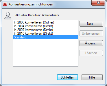

Erstellt, ändert, löscht Konvertierungseinrichtungen und benennt diese um.
Zeigt eine Liste zuvor gespeicherter Konvertierungseinrichtungen sowie die Vorgabeeinrichtung an. Vorgabe.
Öffnet das Dialogfeld Neue Konvertierungseinrichtung, in dem Sie basierend auf einer vorhandenen Konvertierungseinrichtung eine neue Konvertierungseinrichtung hinzufügen können.
Benennt eine in der Liste angezeigte Konvertierungseinrichtung um. Nur Konvertierungseinrichtungen, die Sie erstellt haben, können umbenannt werden. Die Konvertierungseinrichtung Standard kann nicht umbenannt werden.
Zeigt das Dialogfeld Konvertierungseinrichtung ändern an, in dem Sie Optionen für die Konvertierung der ausgewählten Zeichnung festlegen können.
Entfernt die hervorgehobene Konvertierungseinrichtung. Die Konvertierungseinrichtung Standard kann nicht gelöscht werden.
