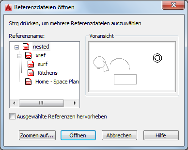

Referenzdateien öffnen (Dialogfeld)
Wenn externe Referenzen verschachtelt sind, wird eine ausgewählte Zeichnungsreferenz (XRef) in einem neuen Fenster geöffnet.
Das Dialogfeld Referenzdateien öffnen zeigt eine Baumstruktur mit allen verschachtelten XRefs an. Die Quelldatei für die ausgewählte XRef wird in einem separaten Fenster geöffnet, in dem Sie die Zeichnung bearbeiten, speichern und schließen können.
Liste der Optionen
Die folgenden Optionen sind verfügbar:
Referenzname
Zeigt eine Strukturansicht aller verschachtelten XRefs für eine bestimmte Referenz an.
Ausgewählte Referenzen hervorheben
Hebt die ausgewählten XRefs im Zeichenbereich hervor.
Voransicht
Zeigt eine Voransicht der ausgewählten Referenz an.
Zoomen auf...
Schließt vorübergehend das Dialogfeld Referenzdateien öffnen und vergrößert die Ansicht im Zeichenbereich, um die ausgewählte Referenz anzuzeigen. Drücken Sie die EINGABETASTE, um das Dialogfeld erneut anzuzeigen.
Öffnen
Öffnet die Quelldatei der ausgewählten Referenz in einem separaten Fenster.
