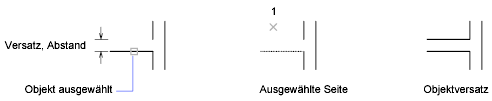

Erstellt konzentrische Kreise, parallele Linien und parallele Kurven.
Sie können ein Objekt in einem bestimmten Abstand oder durch einen Punkt versetzen. Nach dem Versetzen von Objekten können Sie sie auf effiziente Art und Weise stutzen und dehnen, um Zeichnungen zu erstellen, die viele parallele Linien und Kurven enthalten.
Der Befehl VERSETZ wird der Einfachheit halber wiederholt. Um den Befehl zu beenden, drücken Sie die EINGABETASTE.
Die folgenden Aufforderungen werden angezeigt:
Erstellt im angegebenen Abstand von einem bereits vorhandenen Objekt ein neues Objekt.
Beendet den Befehl VERSETZ.
Ruft den Versatzmodus Mehrfach auf, der den Versatzvorgang mit dem aktuellen Abstand wiederholt.
Macht den vorherigen Versatz rückgängig.
Erstellt ein Objekt, das durch den angegebenen Punkt verläuft.
Löscht das Quellobjekt, nachdem es versetzt wurde.
Legt fest, ob versetzte Objekte auf dem aktuellen Layer oder auf dem Layer des Quellobjekts erstellt werden.
