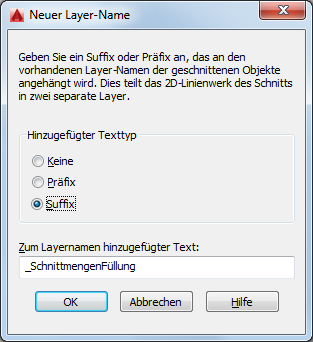

Fügt ein benutzerdefiniertes Präfix oder Suffix hinzu, um das Ordnen der Komponenten eines Schnittblocks zu erleichtern.
Klicken Sie im Dialogfeld Schnitt-Einstellungen in der Layerliste auf Neue Layernameneinstellungen.
Standardmäßig wird die gesamte Geometrie des Schnittblocks auf Layer 0 (Null) positioniert. Sie können jedoch Präfix- oder Suffix-Beschriftungen festlegen, um das Ordnen der Block-Komponenten wie Schnittmengenbegrenzungen und -füllungen zu erleichtern. Beim Einfügen des Schnittbocks werden seine Komponenten auf neuen Layern positioniert, deren Namen sich aus dem Namen des Layers, der das Schnittobjekt enthält, und dem von Ihnen festgelegten Präfix oder Suffix zusammensetzen. Wenn die Schnittebene Objekte auf zwei oder mehr Layern enthält, werden zwei oder mehr neue Objektlayer erstellt.
Sie könnten beispielsweise ein Suffix "_küche" erstellen und anschließend *ObjectByLayer*_küche im Dialogfeld Schnitt-Einstellungen unter Schnittmengenbegrenzung auswählen. Wenn Sie einen Schnittblock erstellen, der Objekte auf den Layern Wände und Schränke schneidet, werden zwei neue Ebenen zur Aufnahme der Blockgeometrie für Schnittmengenbegrenzungen erstellt: Wände_küche und Schränke_küche.
Sie können die Erscheinung eines Satzes von Blockkomponenten einfach durch Ändern ihre Eigenschaften beeinflussen. Wenn im Dialogfeld Schnitt-Einstellungen eine Eigenschaft wie Farbe als Objektüberschreibung eingestellt wird, können Sie die Eigenschaft an dieser Position ändern. Wenn die Eigenschaft auf VonLayer eingestellt ist, können Sie sie im Layereigenschaften-Manager in der Palette Layer ändern.
Die folgenden Optionen sind verfügbar:
Gibt an, ob und wie identifizierender Text zum Layernamen für die Schnittblock-Komponente hinzugefügt wird.
Gibt den identifizierenden Text an, der dem Namen des Layers hinzugefügt wird, auf dem sich die Komponentengeometrie beim Einfügen des Schnittblocks befindet.
