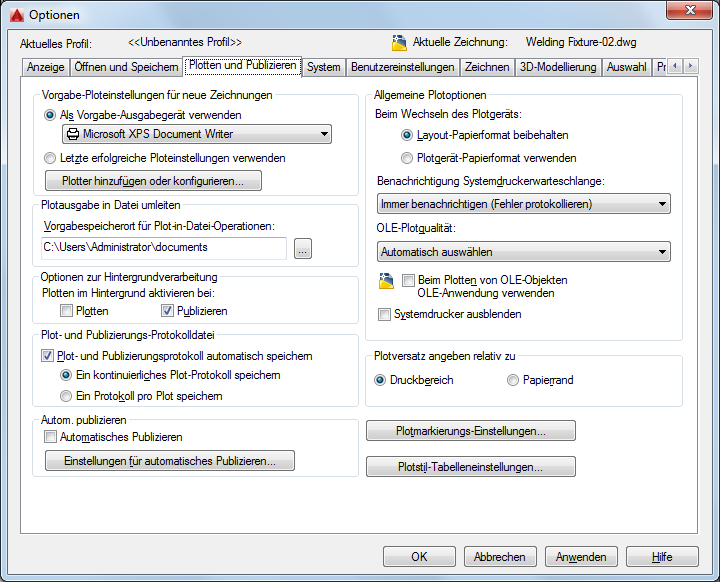

Steuert die Optionen für das Plotten und Publizieren.
Die folgenden Optionen sind verfügbar:
Steuert die Standard-Ploteinstellungen für neue Zeichnungen oder für Zeichnungen, die in AutoCAD Release 14 oder einer früheren Version erstellt und noch nicht im AutoCAD 2000-Format gespeichert wurden.
Legt das Vorgabe-Ausgabegerät für neue Zeichnungen oder für Zeichnungen, die in AutoCAD Release 14 oder einer früheren Version erstellt und noch nicht im AutoCAD 2000-Format gespeichert wurden.
Die Liste umfasst alle Plotterkonfigurationsdateien (PC3) aus dem entsprechenden Suchpfad sowie alle im System konfigurierten Drucker.
Legt die Plottereinstellungen gemäß den Einstellungen beim letzten, erfolgreich abgeschlossenen Plot-Vorgang fest.
Zeigt den Plot-Manager (ein Windows-Systemfenster) an. Mit dem Plotter-Manager können Sie Plotter hinzufügen und konfigurieren.
Legt den Vorgabespeicherort für Plot-in-Datei-Operationen fest.
Sie können einen Job, den Sie plotten oder publizieren, mit der Hintergrund-Plotfunktion starten und sofort an Ihrer Zeichnung weiterarbeiten. Ihr Job wird in der Zwischenzeit geplottet oder publiziert. (Systemvariable BACKGROUNDPLOT)
Details für das Hintergrund-Plotten und -Publizieren können über das Kontextmenü aufgerufen werden, das mit dem Symbol Plotten und Publizieren in der Statusleiste geöffnet wird.
Sie können Jobs auch dann im Hintergrund plotten und publizieren, wenn das Programm nicht ausgeführt wird, indem Sie acad/pl <DSD-Dateiname> in der Windows-Eingabeaufforderung eingeben. (In AutoCAD LT nicht verfügbar)
Plotten: Gibt an, dass Plot-Jobs im Hintergrund verarbeitet werden. Diese Einstellung wird zusätzlich durch die Systemvariable BACKGROUNDPLOT gesteuert.
Publizieren: Gibt an, dass Publizierjobs im Hintergrund verarbeitet werden. Diese Einstellung wird zusätzlich durch die Systemvariable BACKGROUNDPLOT gesteuert.
Steuert Optionen zum Speichern einer Plot- und Publizierungs-Protokolldatei als CSV-Datei (Dateiformat mit Kommatrennung), die sich in einem Tabellenkalkulationsprogramm anzeigen lässt. Informationen darüber, wie Sie den Speicherort der Protokolldatei anzeigen oder ändern, finden Sie auf der Registerkarte Dateien im Dialogfeld Optionen.
Diese Protokolldatei enthält Informationen zu Plot- und Publizierjobs wie beispielsweise:
Legt fest, dass eine Protokolldatei mit Informationen zu allen Plot- und Publizierjobs automatisch gespeichert wird.
Legt fest, dass eine einzige Protokolldatei mit Informationen zu allen Plot- und Publizierjobs automatisch gespeichert wird.
Legt fest, dass für jeden Plot- und Publizierjob eine separate Protokolldatei erstellt wird.
Gibt an, ob Zeichnungen automatisch als DWF-, DWFx- und PDF-Dateien publiziert werden. Sie können außerdem Optionen für das automatische Publizieren steuern.
Wenn diese Option ausgewählt wird, werden Zeichnungen in DWF-, DWFx- oder PDF-Dateien automatisch publiziert, wenn Sie eine Zeichnungsdatei speichern oder schließen. (Systemvariablen AUTOMATICPUB, AUTODWFPUBLISH)
Zeigt die Palette Einstellungen für automatisches Publizieren an, in der Sie die Einstellungen für das Publizieren (einschließlich Zeitpunkt für das Publizieren und Speicherort der publizierten Dateien) festlegen können
Verwendet das Papierformat, das im Dialogfeld Seiteneinrichtung angegeben wurde, sofern das gewählte Ausgabegerät dieses Papierformat plotten kann (Systemvariable PAPERUPDATE = 0)
Wenn dies nicht der Fall ist, zeigt das Programm eine Warnung an und verwendet das Papierformat aus den Einstellungen in der Plotterkonfigurationsdatei (PC3) bzw. aus den vorgegebenen Systemeinstellungen (bei Systemdruckern).
Verwendet das Papierformat, das entweder in der Plotterkonfigurationsdatei (PC3) oder in den Standard-Systemeinstellungen angegeben ist, wenn das Ausgabegerät ein Systemdrucker ist . (Systemvariable PAPERUPDATE = 1)
Legt fest, ob eine Warnung ausgegeben werden soll, wenn die geplottete Zeichnung aufgrund eines Konflikts mit dem Ein- oder Ausgabeanschluss durch einen Systemdrucker gespoolt wird.
Legt die vorgegebene Plotqualität für OLE-Objekte fest.
(Systemvariable OLEQUALITY)
Steuert, ob die Quellanwendung eines eingebetteten OLE-Objekts beim Plotten geladen wird.
(Systemvariable OLESTARTUP)
Steuert die Anzeige von Windows-Systemdruckern in den Dialogfeldern für Plot- und Seiteneinrichtung. Diese Option blendet nur Windows-Standardsystemdrucker aus. Windows-Systemdrucker, die mit dem Assistenten zum Hinzufügen eines Plotters konfiguriert wurden, werden nicht ausgeblendet.
Sie können die Größe der Geräteliste in den Dialogfeldern Plotten und Seiteneinrichtung festlegen, indem Sie eine PC3-Datei eines Geräts aus dem Ordner Plotter und dessen Unterordnern verschieben.
(Systemvariable PLOTOFFSET)
Legt den Plotversatz relativ zum Druckbereich fest.
Legt den Plotversatz relativ zur Kante des Papiers fest.
Öffnet das Dialogfeld Plotmarkierung.
Öffnet das Dialogfeld Plotstiltabelle-Einstellungen.
