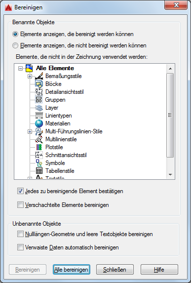

Entfernt nicht verwendete Elemente wie Blockdefinitionen und Layer aus der Zeichnung.
Zeigt Elemente an, die bereinigt werden können.
Die folgenden Optionen sind verfügbar:
Zeigt in Form einer Strukturansicht eine Übersicht der benannten Objekte in der aktuellen Zeichnung an, die bereinigt werden können.
Diese Liste enthält die benannten Objekte, die nicht in der aktuellen Zeichnung verwendet werden und daher bereinigt werden können.
Die Elemente für jeden Objekttyp können angezeigt werden, indem Sie entweder einmal auf das Pluszeichen klicken oder auf den Objekttyp doppelklicken. Durch Wahl der Schaltfläche Bereinigen nach Auswahl eines Elements wird dieses Element bereinigt.
Die Elemente werden nur bereinigt, wenn Sie eine der folgenden Optionen auswählen:
Zeigt in Form einer Strukturansicht eine Übersicht der benannten Objekte in der aktuellen Zeichnung an, die nicht bereinigt werden können.
Diese Liste enthält benannte Objekte, die nicht aus der Zeichnung entfernt werden können.
Diese Objekte werden meist in der aktuellen Zeichnung verwendet oder sind Standardelemente, die nicht entfernt werden können.
Wenn Sie einzelne benannte Objekte auswählen, wird unter der Baumansicht erläutert, warum das Element nicht bereinigt werden kann.
Zeigt das Dialogfeld Bereinigen bestätigen an, sobald ein Element bereinigt wird.
Entfernt alle nicht verwendeten benannten Objekte aus der Zeichnung, selbst wenn sie in anderen nicht verwendeten benannten Objekten enthalten sind bzw. von diesen referenziert werden.
Das Dialogfeld Bereinigen bestätigen wird angezeigt. Sie können die Bereinigung abbrechen oder bestätigen.
Zeigt Informationen darüber an, warum Sie das ausgewählte Element nicht bereinigen können.
Löscht geometrische Objekte mit Nulllänge (Linien Bogen, Polylinien usw.) in Objekten ohne Blöcke. Löscht außerdem Mtext und Text, der ausschließlich Leerzeichen (keinen Text) enthält, in Objekten ohne Blöcke.
Führt einen Zeichnungs-Scan durch und entfernt veraltete DGN-Linienstildaten beim Öffnen das Dialogfelds Bereinigen.
Bereinigt die ausgewählten Elemente.
Bereinigt alle nicht verwendeten Elemente.
