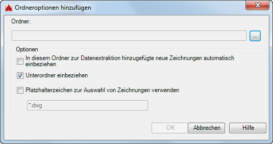

Dialogfeld Ordneroptionen hinzufügen
Gibt die für die Extraktion zu verwendenden Ordner an.
Die Zeichnungen in den ausgewählten Ordnern werden auf Datenänderungen überprüft.
Liste der Optionen
Die folgenden Optionen sind verfügbar:
Ordner
Gibt den Pfad zum ausgewählten Ordner an.
Schaltfläche Ordner
Klicken Sie auf die Schaltfläche [...], um den Ordner in einem Standarddialogfeld zur Dateiauswahl auszuwählen.
Optionen
In diesem Ordner zur Datenextraktion hinzugefügte neue Zeichnungen automatisch einbeziehen
Bezieht neue Zeichnungen in die Datenextraktion ein, sobald sie dem Ordner hinzugefügt wurden. Das Dialogfeld Neue Zeichnungen gefunden wird angezeigt, sobald neue Zeichnungen hinzugefügt werden. Wenn diese Option aktiviert ist, werden die angegebenen Ordner als "Live-Ordner" bezeichnet. Wenn diese Option nicht aktiviert ist, werden die Ordner als "statische Ordner" bezeichnet.
Unterordner einbeziehen
Bezieht Zeichnungen, die in Unterordnern des ausgewählten Ordners enthalten sind, in die Datenextraktion ein.
Platzhalterzeichen zur Auswahl von Zeichnungen verwenden
Aktiviert ein Texteingabefeld für die Eingabe von Suchkriterien unter Verwendung von Platzhalterzeichen, um so nach bestimmten Zeichnungen zu suchen.
Feld Platzhalter
Dient zur Eingabe von Platzhalterzeichen. Folgende Zeichen sind gültig: ACR_Commands ACR_Sysvars body.xml chunkingACR.ksh chunkingACR.xsl current.xml files header.xml tmp.xml utf.xml ? .
