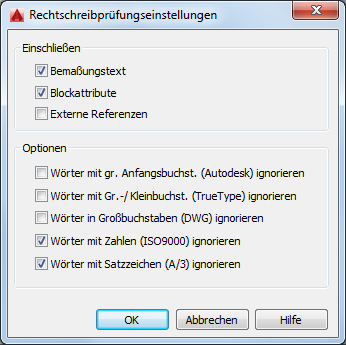

Steuert die Optionen für die Rechtschreibprüfung
Legt bestimmte Textoptionen fest, die in der Zeichnung überprüft werden.
Die folgenden Optionen sind verfügbar:
Durchsucht den Maßtext.
Durchsucht die Blockattribute auf Rechtschreibfehler.
Durchsucht externe Referenzen auf Rechtschreibfehler.
Ignoriert Wörter mit großen Anfangsbuchstaben.
Ignoriert Wörter, die Buchstaben in Groß- und Kleinschreibung enthalten.
Ignoriert Wörter, die vollständig in Großbuchstaben geschrieben sind.
Ignoriert Wörter, die Zahlen enthalten.
Ignoriert Wörter, die Satzzeichen enthalten.
