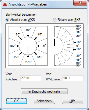

Dialogfeld Ansichtspunkt-Vorgaben
Liste der Optionen
Die folgenden Optionen sind verfügbar:
Sichtwinkel bestimmen
Legt die Ansichtsrichtung relativ zum Weltkoordinatensystem (WKS) oder zu einem Benutzerkoordinatensystem (BKS) fest.
Absolut zum WKS
Definiert die Ansichtsrichtung bezogen auf das WKS.
Relativ zum BKS
Definiert die Ansichtsrichtung bezogen auf das aktuelle BKS.
Von
Legt die Sichtwinkel fest.
X-Achse
Legt den Winkel zur X-Achse fest.
XY-Ebene
Legt den Winkel zur XY-Ebene fest.
Die Anzeige der Winkel kann außerdem mithilfe der Voransicht bestimmt werden. Der neue Winkel wird durch den schwarzen Schenkel angezeigt. Der graue Schenkel zeigt den aktuellen Winkel an. Zur Angabe eines Winkels markieren Sie den Innenbereich des Kreises bzw. Halbkreises. Durch die Markierung der begrenzten äußeren Regionen kann der Winkel auf den Wert gerundet werden, der in dieser Region angezeigt wird. Wenn Sie den inneren Bogen oder einen darin enthaltenen Bereich auswählen, wird der Winkel nicht gerundet. Das Ergebnis ist möglicherweise eine Bruchzahl.
In Draufsicht wechseln
Legt die Sichtwinkel so fest, dass die Draufsicht (XY-Ebene) relativ zum gewählten Koordinatensystem angezeigt wird.
