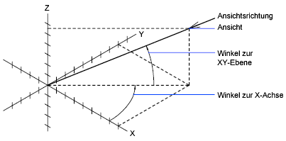

Dieser Punkt stellt beim Betrachten eines Modells Ihre Position im dreidimensionalen Raum dar, während Sie in Richtung Ursprung (0,0,0) blicken. Die Ansichtspunktkoordinaten gelten relativ zum Weltkoordinatensystem, sofern Sie nicht die Systemvariable WORLDVIEW ändern. Die Konventionen zum Festlegen von Standardansichten sind in den Bereichen Architektur/Elektronik (AEC) und Maschinenbau unterschiedlich. Im Bereich Architektur/Elektronik (AEC) ist die lotrechte Ansicht der XY-Ebene die Draufsicht, während im Maschinenbau die lotrechte Ansicht der XY-Ebene die Vorderansicht ist.
Mit dem Befehl DDVPOINT können Sie eine Ansicht drehen. In der nachstehenden Abbildung ist eine Ansicht dargestellt, die durch zwei Winkel relativ zur X‑Achse bzw. zur XY-Ebene des WKS definiert ist.
