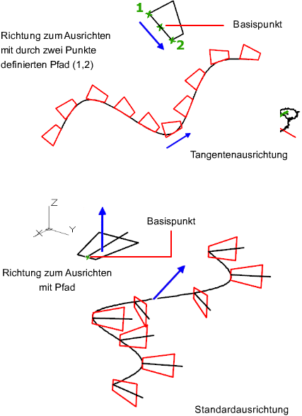

Tangentenrichtung
Gibt an, wie die angeordneten Elemente relativ zur Startrichtung des Pfads ausgerichtet werden.
2 Punkte
Gibt zwei Punkte für die Tangente der angeordneten Objekte relativ zum Pfad an. Der Vektor der beiden Punkte bildet die Tangente des ersten Elements der Anordnung. Mit der Einstellung für Elemente ausrichten können Sie steuern, ob die anderen Elemente in der Anordnung eine tangentiale oder parallele Ausrichtung beibehalten.
Normal
Richtet die Z-Achse des ersten Objekts an der Startrichtung der Grundlinie aus.

Elemente ausrichten
Gibt an, ob alle Elemente so ausgerichtet werden sollen, dass sie tangential zur Pfadrichtung verlaufen. Die Ausrichtung erfolgt relativ zur Ausrichtung des ersten Elements.
Z-Richtung
Steuert, ob die ursprüngliche Z-Richtung der Elemente beibehalten oder die Elemente entlang eines 3D-Pfads natürlich geneigt werden sollen.
