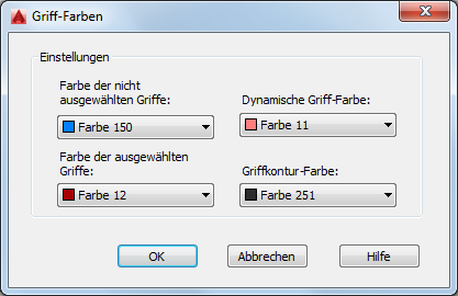

Griff-Farben (Dialogfeld)
Legt die Farbeigenschaften des Griffs fest.
Liste der Optionen
Die folgenden Optionen sind verfügbar:
Einstellungen
Steuert die Farbeinstellungen des Griffs.
Farbe der nicht ausgewählten Griffe
Steuert die Farbe von nicht ausgewählten Griffen.
(Systemvariable GRIPCOLOR)
Farbe der ausgewählten Griffe
Steuert die Farbe von ausgewählten Griffen.
(Systemvariable GRIPHOT)
Dynamische Grifffarbe
Steuert die Füllfarbe eines nicht ausgewählten Griffs, wenn der Cursor darüber platziert wird.
(Systemvariable GRIPHOVER)
Griffkontur-Farbe
Steuert die Farbe der Griffkontur.
(Systemvariable GRIPCONTOUR)
