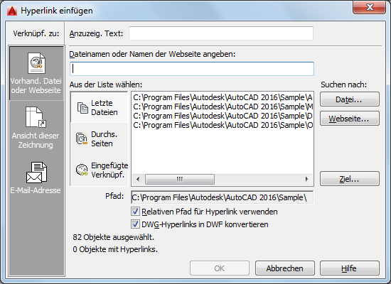

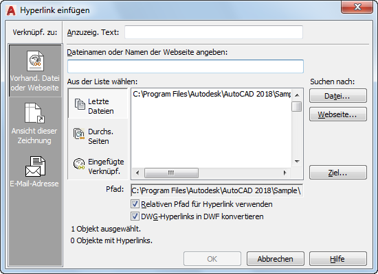

Registerkarte Vorhand. Datei oder Webseite (Dialogfeld Hyperlink einfügen)
Erstellt einen Hyperlink zu einer vorhandenen Datei oder Webseite.
Dateinamen oder Namen der Webseite
Gibt die Datei oder Webseite an, die mit dem Hyperlink verbunden werden soll. Die Datei kann wahlweise lokal, in einem Netzlaufwerk oder unter einer Internet- oder Intranet-Adresse gespeichert werden.
Letzte Dateien
Zeigt eine Liste der zuletzt verknüpften Dateien an, von denen Sie eine zur Verknüpfung auswählen können.
Durchsuchte Seiten
Zeigt eine Liste der zuletzt besuchten Webseiten an, von denen Sie eine zur Verknüpfung auswählen können.
Eingefügte Verknüpf.
Zeigt eine Liste der zuletzt eingefügten Hyperlinks an, von denen Sie einen zur Verknüpfung auswählen können.
Datei
Öffnet das Dialogfeld Im Internet suchen - Hyperlink wählen (ein Standarddialogfeld zur Dateiauswahl), in dem Sie zu der Datei wechseln können, die mit dem Hyperlink verbunden werden soll.
Webseite
Öffnet den Browser, in dem Sie eine Webseite suchen können, die mit dem Hyperlink verknüpft werden soll.
Ziel
Öffnet das Dialogfeld Position in Dokument wählen, in dem Sie eine benannte Position zur Verknüpfung auswählen können.
Pfad
Zeigt den Pfad zur Datei an, die mit dem Hyperlink verknüpft ist. Wenn die Option Relativen Pfad für Hyperlink verwenden aktiviert ist, wird hier lediglich der Dateiname aufgeführt. Wenn die Option Relativen Pfad für Hyperlink verwenden deaktiviert ist, wird der vollständige Pfad und der Dateiname angegeben.
Stellt den relativen Pfad für den Hyperlink ein. Wenn diese Option aktiviert ist, wird der vollständige Pfad zur verknüpften Datei nicht mit dem Hyperlink gespeichert. Als relativer Pfad werden der relative Pfad aus der Systemvariablen HYPERLINKBASE oder der Pfad der aktuellen Zeichnung verwendet, falls für HYPERLINKBASE kein Wert festgelegt wurde. Wenn diese Option deaktiviert ist, wird der vollständige Pfad zur verknüpften Datei mit dem Hyperlink gespeichert.
DWG-Hyperlinks in DWF konvertieren
Legt fest, dass der DWG-Hyperlink in einen DWF -Datei-Hyperlink konvertiert wird, wenn Sie die Zeichnung in eine DWF-Datei publizieren oder plotten.

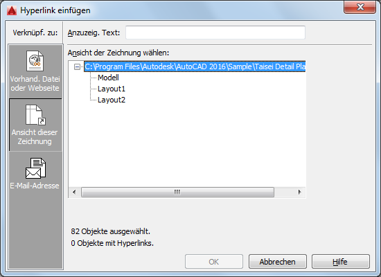

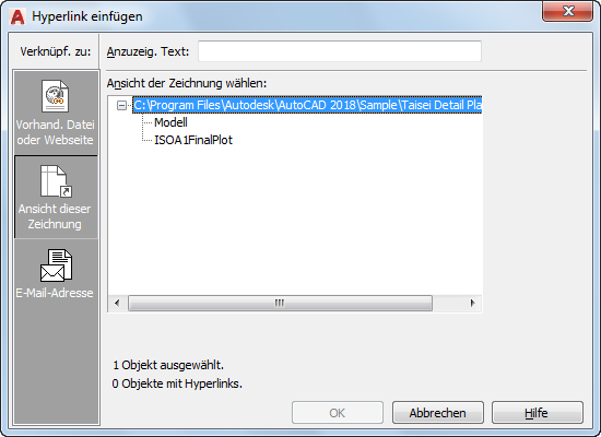

Registerkarte Ansicht dieser Zeichnung (Dialogfeld Hyperlink einfügen)
Legt eine benannte Ansicht in der aktuellen Zeichnung fest, zu der eine Verknüpfung erstellt wird.
Ansicht der Zeichnung wählen
Zeigt eine erweiterbare Strukturansicht der benannten Ansichten in der aktuellen Zeichnung an, aus der Sie Ihre Auswahl treffen können.

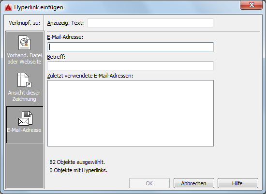

Registerkarte E-Mail-Adresse (Dialogfeld Hyperlink einfügen)
Legt eine E-Mail-Adresse fest, zu der eine Verknüpfung erstellt wird. Wenn der Hyperlink ausgeführt wird, wird im Vorgabe-E-Mail-Programm des Systems eine neue E-Mail erstellt.
E-Mail-Adresse
Gibt eine E-Mail-Adresse an.
Thema
Gibt ein Thema für die E-Mail an.
Zuletzt verwendete E-Mail-Adressen
Listet die zuletzt verwendeten E-Mail-Adressen auf, aus denen Sie eine für die Erstellung eines Hyperlinks auswählen können.
