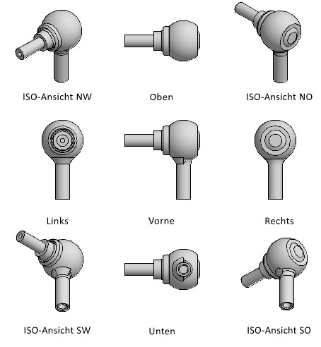

Legt die Ausrichtung für die Erstansicht fest.
Um für das Modell dieselbe Ausrichtung wie im Modellbereich zu verwenden, können Sie die aktuelle Option wählen. Andernfalls wählen Sie eine der folgenden voreingestellten Ausrichtungen:

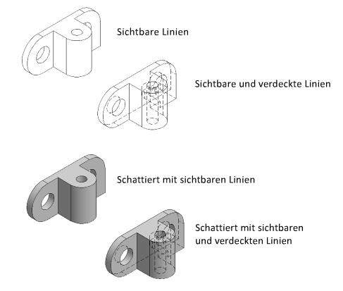

Legt den Anzeigestil für die Erstansicht fest.

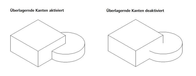

Aktiviert bzw. deaktiviert die Sichtbarkeit von Überlagernden Kanten. Überlagernde Kanten treten auf, wenn ein oder mehrere Volumenkörper sich überschneiden. Wenn die Sichtbarkeit von überlagernden Kanten aktiviert ist, zeichnet das Programm eine Linie, bei der sich die Volumenkörper treffen.

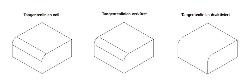

Aktiviert bzw. deaktiviert die Sichtbarkeit von tangentialen Kanten. Tangentiale Kanten markieren den Übergang zwischen einer ebenen Fläche und einer abgerundeten Kante, der am häufigsten als gerundete Kanten angezeigt wird.
