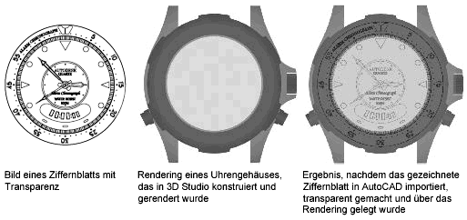

So ändern Sie nur die Transparenz eines zweifarbigen Bildes
  1. Wählen Sie Menü Ändern Objekt Bild Transparenz.
  2. Wählen Sie das Bild aus, das Sie verändern möchten.
    Wenn der Hintergrund des ausgewählten Bildes transparent sein soll, geben Sie Ein ein. Soll der Hintergrund deckend sein, geben Sie Aus  ein.
