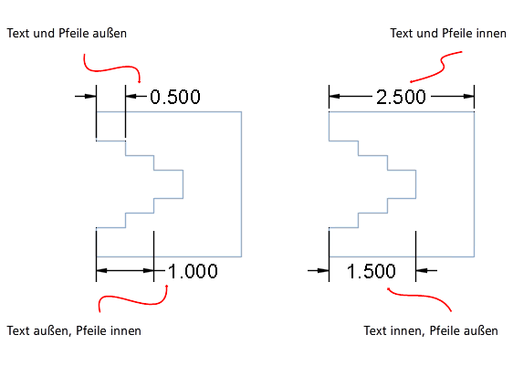

Sie können zum Beispiel festlegen, dass Text und Pfeilspitzen zusammenbleiben sollen. In diesem Fall werden beide außerhalb der Hilfslinien angeordnet, wenn zwischen den Hilfslinien nicht ausreichend Platz vorhanden ist. Wenn nur für Text oder Pfeile Platz ist, können Sie festlegen, dass zum Beispiel der Text innerhalb der Hilfslinien und die Pfeile außerhalb platziert werden sollen oder umgekehrt.
In den folgenden Abbildungen wird gezeigt, wie das Programm die beste Einpassung auf Pfeilspitzen und Text anwendet.

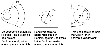

Wie in den Abbildungen gezeigt, können Sie verschiedene Stile für Durchmesserbemaßungen erstellen.
