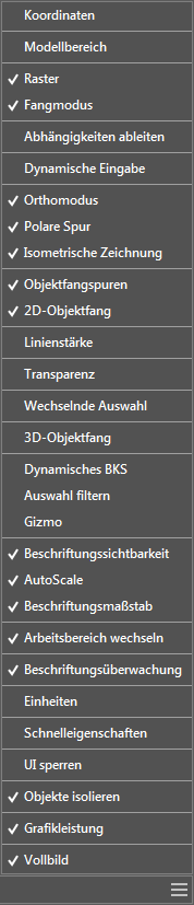

Die Statusleiste bietet schnellen Zugriff auf Werkzeuge, die sich auf die Zeichnungsumgebung auswirken.
| Statusleisten-Schaltfläche | Name | Beschreibung |
| Finden | Koordinaten | Zeigt die Koordinaten der Cursor-Position an. |
| Finden | Modellbereich | Gibt an, dass Sie derzeit im Modellbereich arbeiten. Klicken Sie im Modellbereich auf diese Schaltfläche, um das zuletzt aufgerufene Layout anzuzeigen. Klicken Sie in einem Layout auf diese Schaltfläche, um vom Modellbereich in einem Layout-Ansichtsfenster in den Papierbereich zu wechseln. |
| Finden | Papierbereich | Gibt an, dass Sie derzeit in einem Layout arbeiten. Klicken Sie auf diese Schaltfläche, um in einem Layout-Ansichtsfenster vom Papierbereich in den Modellbereich zu wechseln. |
| Finden | Raster | Zeigt ein Raster im Zeichenbereich an. |
| Finden | Fangmodus | Aktiviert das Fangen am Raster. Wenn Objektfänge aktiviert sind, fängt der Cursor angegebene Rasterintervalle, während er bewegt wird. Bei aktiviertem Polar-Fangmodus fängt der Cursor in bestimmten Abständen entlang angegebener polarer Ausrichtungspfade. |
| Finden | Abhängigkeiten ableiten | Wendet beim Erstellen oder Bearbeiten von Geometrie automatisch geometrische Abhängigkeiten an. |
| Finden | Dynamische Eingabe | Zeigt neben dem Cursor eine QuickInfo an, in der Sie Optionen für Befehle und Werte für Abstände und Winkel angeben können. |
| Finden | Orthomode | Beschränkt Cursorbewegungen auf die horizontale oder vertikale Richtung. |
| Finden | Spurverfolgung | Verfolgt den Cursor entlang der angegebenen polaren Winkel. |
| Finden | Isometrische Zeichnung | Simuliert eine isometrische Zeichnungsumgebung durch Ausrichten von Objekten entlang isometrischer Achsen, wobei der Winkel zwischen den einzelnen Achsen 120° beträgt. |
| Finden | Objektfangspur | Verfolgt den Cursor entlang der vertikalen und horizontalen Ausrichtungspfade von Objektfangpunkten. |
| Finden | 2D-Objektfang | Fängt den Cursor am nächstgelegenen 2D Referenzpunkt, während Sie ihn bewegen. Beispielsweise Endpunkte, Mittelpunkte von Kreisen, Mittelpunkte und so weiter. |
| Finden | Linienstärke | Zeigt die Linienstärken in einer Zeichnung an. Modellbereich stellt Linienstärken mit einer proportionalen Pixelbreite dar. Linienstärken werden in Layouts mit realen Einheiten angezeigt. |
| Finden | Transparenz | Aktiviert die Transparenz für alle Objekte, deren Eigenschaft Transparenz auf einen Wert ungleich null eingestellt ist. Wenn diese Schaltfläche deaktiviert ist, sind alle Objekte opak. |
| Finden | Wechselnde Auswahl | Aktiviert bzw. deaktiviert das Wechseln der Auswahl. Diese Funktion erleichtert die Auswahl von Objekten, die sich überlappen. |
| Finden | 3D-Objektfang Anmerkung: In AutoCAD LT nicht verfügbar.
Fängt den Cursor am nächstgelegenen 3D Referenzpunkt, während Sie ihn bewegen. Beispiel: Scheitelpunkte, Mittelpunkte auf Kanten, Nächstliegender an Fläche usw. |
| Finden | Dynamisches BKS Anmerkung: In AutoCAD LT nicht verfügbar.
Richtet die XY-Ebene des BKS vorübergehend an einer planaren Fläche eines 3D-Volumenkörpers aus. |
| Finden | Auswahlfilterung Anmerkung: In AutoCAD LT nicht verfügbar.
Gibt an, welche Objekte hervorgehoben werden, wenn Sie den Mauszeiger darüber bewegen. |
| Finden | Gizmo Anmerkung: In AutoCAD LT nicht verfügbar.
3D-Gizmos erleichtern das Verschieben, Drehen und Skalieren von Objektgruppen entlang einer 3D-Achse oder Ebene. |
| Finden | Ansichtsfenster maximieren | Vergrößert das aktuelle Layout-Ansichtsfenster auf Bildschirmgröße, um die Bearbeitung zu ermöglichen. |
| Finden | Ansichtsfenster maximieren Anmerkung: Diese Schaltfläche ersetzt
in der Statusleiste, wenn das Ansichtsfenster maximiert ist. |
Stellt ein Layout-Ansichtsfenster wieder her, das maximiert ist. |
| Finden | Beschriftungssichtbarkeit | Zeigt Beschriftungsobjekte mit dem Beschriftungsmaßstab an. Bei Deaktivierung werden Beschriftungsobjekte im aktuellen Maßstab angezeigt. |
| Finden | AutoScale | Fügt allen Beschriftungsobjekten automatisch Beschriftungsmaßstäbe hinzu, wenn sich der Maßstab ändert. |
| Finden | Beschriftungsmaßstab | Legt den aktuellen Beschriftungsmaßstab für Beschriftungsobjekte im Modellbereich fest. |
| Finden | Ansichtsfenster sperren | Sperrt die Anzeige eines Layout-Ansichtsfensters. Wenn Sie bei gesperrtem Ansichtsfenster zoomen, gilt dieser Vorgang für das gesamte Layout, sodass der Maßstab des Ansichtsfensters im Layout-Ansichtsfenster unverändert bleibt. |
| Finden | Maßstab für Ansichtsfenster | Zeigt den Maßstab des ausgewählten Ansichtsfensters. Der Maßstab ist nur sichtbar, wenn Sie ein Ansichtsfenster auswählen. |
| Finden | Maßstab für Ansichtsfenster synchronisieren | Gibt an, dass der Maßstab für Ansichtsfenster und Beschriftung gleich ist. Nur sichtbar, wenn Sie ein Ansichtsfenster auswählen. |
| Finden | Maßstab für Ansichtsfenster synchronisieren Anmerkung: Dieses Symbol ersetzt
in der Statusleiste, wenn die Maßstäbe für Ansichtsfenster und Beschriftung gleich sind. |
Gibt an, dass Ansichtsfenster und Beschriftung unterschiedliche Maßstäbe haben. Nur sichtbar, wenn Sie ein Ansichtsfenster auswählen |
| Finden | Arbeitsbereichswechsel | Ändert den aktuellen Arbeitsbereich in den ausgewählten Bereich. |
| Finden | Beschriftungsüberwachung | Aktiviert die Beschriftungsüberwachung. Wenn die Beschriftungsüberwachung aktiviert ist, zeigt das System eine Kennzeichnung auf allen nicht assoziativen Beschriftungen an. |
| Finden | Einheiten | Legt die Zeichnungseinheiten für die aktuelle Zeichnung fest. |
| Finden | Schnelleigenschaften | Zeigt bei der Auswahl von Objekten das Fenster Schnelleigenschaften an. |
| Finden | UI sperren | Sperrt die Position und Größe von Werkzeugkästen und fixierbaren Fenstern, beispielsweise DesignCenter und Eigenschaftenfenster. |
| Finden | Grafikleistung | Ermöglicht der Hardwarebeschleunigung, die Nutzung der GPU der installierten Grafikkarte anstatt des Computerprozessors. |
| Finden | Vollbild | Maximiert den Zeichnungsbereich, indem er von der Multifunktionsleiste, den Werkzeugkästen und fixierbaren Fenstern (mit Ausnahme der Befehlszeile) bereinigt wird |
| Finden | Vollbild Anmerkung: Diese Schaltfläche ersetzt
in der Statusleiste, wenn der Zeichenbereich maximiert ist. |
Stellt die Multifunktionsleiste, die Werkzeugkästen und fixierbaren Fenster wieder her |
| Finden | Objekte isolieren | Ausgewählte Objekte im Zeichnungsbereich werden ausgeblendet, zuvor ausgeblendete Objekte angezeigt. |
| Finden | Benutzeranpassung | Gibt an, welche Befehlsschaltflächen in der Statusleiste angezeigt werden sollen. |
