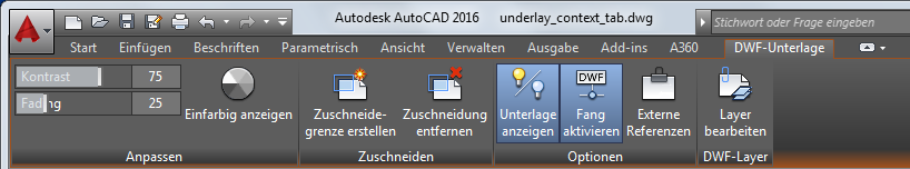

Ändern der DWF-Unterlagen-Anzeige-, Zuschneide-, Layer- und Ofang-Optionen.
Wenn Sie eine DWF-Unterlage in einer Zeichnung auswählen, wird die Kontextabhängige Registerkarte DWF-Unterlage in der Multifunktionsleiste angezeigt.
Steuert den Kontrast und den Fading-Effekt der Unterlage. Je größer der Wert ist, um so mehr wird jedes Pixel an seine Primär- oder Sekundärfarbe angepasst.
Steuert die Darstellung von Liniengrafiken. Je höher der Wert ist, umso heller sind die Linien in der Unterlage.
Zeigt die Unterlage in Schwarz-Weiß an.
Löscht die Zuschneideumgrenzung (falls eine existiert) und erstellt eine neue.
Löscht die Zuschneideumgrenzung.
Blendet die Unterlage ein oder aus.
Bestimmt, ob für die Geometrie in DWF- Unterlagen Objektfang aktiviert ist.
Zeigt die Palette Externe Referenzen an.
Steuert die Anzeige von Layern in einer DWF-Unterlage
