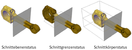

Für Schnittobjekte gibt es folgende Anzeigestatus:
- Schnittebene. Die Schnittlinie und der transparente Schnittebenenindikator werden angezeigt. Die Schnittebene verläuft unendlich in alle Richtungen.
- Schnittgrenze. Ein 2D-Quader zeigt die XY-Grenzen der Schnittebene an. Die Schnittebene verläuft entlang der Z- Achse unendlich.
- Schnittkörper. Ein 3D-Quader zeigt die Grenzen der Schnittebene in alle Richtungen an.
- Schnittscheibe. Ein 2D-Quader zeigt die Tiefe entlang der Richtung der Schnittebene.
Zum Umschalten zwischen den Objektstatus klicken Sie auf den Menügriff, der beim Auswählen des Schnittobjekts angezeigt wird, oder wählen Sie den Objektstatus über das Kontextmenü aus.
